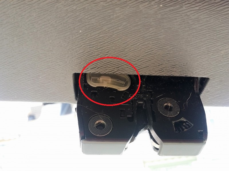

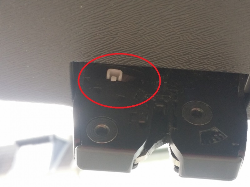

Hallo Kängoonauten, hier ein Tip und Trick,um beim Kangoo 2 die Heckklappe ohne Schlüssel(wenn man z.B.im Auto schläft)von innen zu öffnen : Bei geöffneter Heckklappe befindet sich am Schließmechanismus von innen eine etwa 2 x 4 cm ovale milchige recht weiche mittig geschlitzte Kunststoffabdeckung. Diese läßt sich leicht, quasi mit den Fingern oder einem spitzen Gegenstand, entfernen. Dahinter kann man deutlich eine weiße, mittig mit einem Loch versehene, Schiebemechanik erkennen. Bei geschlossener Heckklappe befindet sich der kleine weiße Schieber in der rechter Position,durch Schieben in die Mitte läßt sich die Türverriegelung problemlos öffnen. ( Siehe Fotos ) Nun werde ich mir noch eine "Schiebeverlängerung" bauen, um die Heckklappe bequem vom Bett aus öffnen zu können. Viel Spaß beim Ausprobieren und dem Aha-Erlebnis ! Es grüßt die Pusteblume (Link zum Beitrag im Forum: http://forum.mykangoo.de/index.php?id=299925 )
