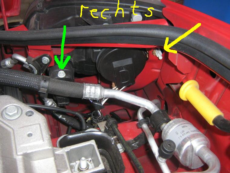

Bei der Suche nach der Ursache der falschen Einstellung der Scheinwerfer hab ich die Einstellschrauben der Rechts-Links-Ausrichtung entdeckt.
Gelber Pfeil = Seitenausrichtung Grüner Pfeil = Höhenausrichtung.
Man sieht in den Scheinwerfern ganz deutlich eine Trennung. Der äußere Teil vom Reflektor bleibt so, wie er ist. Der innere Teil bewegt sich und dadurch kann man die Winkel verstellen.
