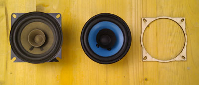

Montagelösung: mit einem Lasercutter aus 2mm Pappelholz Adapterringe gemacht. Wenn jemand die SVG Datei dazu braucht, bitte Nachricht an M-YV schicken (die Datei liess sich leider nicht hochladen weil SVG kein von diesem Wiki unterstütztes Dateiformat ist).

Links: Original Renault Lautsprecher mit Metallrahmen.
Mitte: Blaupunkt ohne Befestigungselemente (Lautsprecher ist kleiner als das Loch).
Rechts: Adapterring, gelasert aus 2mm Pappelholz.

Leider ist der Lieferumfang dieser Blaupunkt Lautsprecher nicht zufriedenstellend, da die Lautsprecher durch das vorhandene Einbauloch fallen. Die Lautsprecher kommen ohne passenden Adapterring, sondern mit 6 langen und 6 kurzen Metallclips (wieso 6 bei 8 Löchern?), die wohl für die Befestigung gedacht sind. Diese Clips passen jedoch nicht bei allen Löchern. Ausserdem wird so kein Bass auf die Verkleidung übertragen, der Sound ist ohne Tiefen.
Lautsprecher 00.jpg Abdeckung mit einem flachen Schraubenzieher abnehmen.
Lautsprecher 01.jpg Für die Blaupunklautsprecher hat der Renault Stecker nicht gepasst. Habe deswegen den Stecker von Blaupunkt angelötet.
Lautsprecher 03.jpg Links: Original Renault Lautsprecher mit Metallrahmen. Mitte: Blaupunkt ohne Befestigungselemente (Lautsprecher ist kleiner als das Loch). Rechts: Adapterring, gelasert aus 2mm Pappelholz.
Lautsprecher 04.jpg Adapterring angeklebt.
