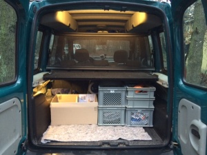

LED Leiste oben

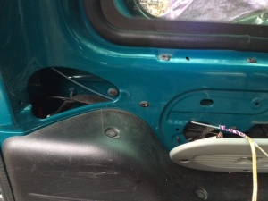

Kabelführung für Hecktürenbesitzer
- Wer Hecktüren hat, findet links und rechts zwei schwarze abgerundete Blindstopfen. Diese dienen vermutlich für die Montage der Heckklappe(nelektrik) und können für die Kabelführung genutzt werden.
- Mit einem Nylonseil reingehen.
- Damit das Seil auch unten ankommt, am besten alle Verkleidungen auf dem Weg demontieren. Sonst wird es nichts, weil es zu viele mögliche Abzweigungen gibt.

- LED Leiste auf eine Aluschiene geklebt. Mit einer Zange den Platz für die Aluschiene rausgenippst. Die Schiene mit Kabelbindern befestigt.
